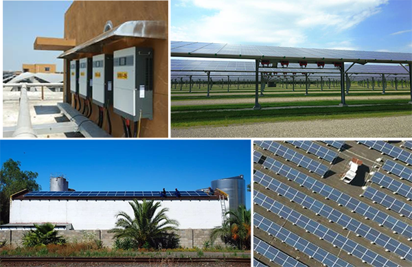

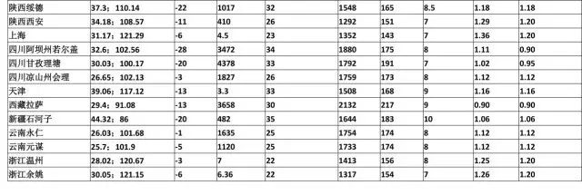

一、组件不挨遮挡
如上图所示:图1组件被阴影遮挡,被遮挡的组件会对光伏组件的输出功率变小,影响发电量。图2所示家用屋顶的组件安装角度太大,超过了45度,同样会影响最终的发电量。
月薪三万的光伏人,就会将组件安装在空旷、无阴影遮挡的位置。同时根据当地的经纬度选择合适的方向角和安装角度。

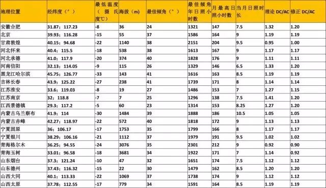

三、神奇运用超配
一般来说,大部分地区的光照强度、电池温度、大气质量等关键指标,都不能达到组件标称功率的理想要求。这就会出现组件输出功率变低的情况,比如1MW的光伏组件,出力很难达到1MW,一般都在80%以内,为避免逆变器的浪费,建议适当的超配。

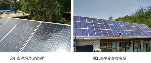

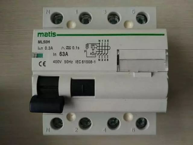

在安装现场因漏保接线或选型问题,烧毁漏电保护器的情况时有发生,该怎么选择一款合适的漏电保护器,这里有一本价值30000/月的秘籍,小固免费赠送给您,期待好评、点赞。光伏系统常见问题-漏电保护
一般漏电保护器建议选择100mA300mA。接线方式严格按照上进下出的方法,上端接电网,下端接逆变器。
图3 漏电保护器实物图

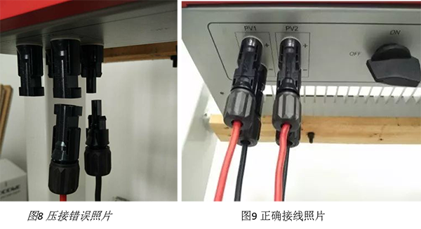

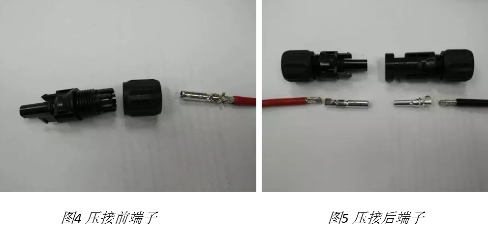

五、线缆完美压接

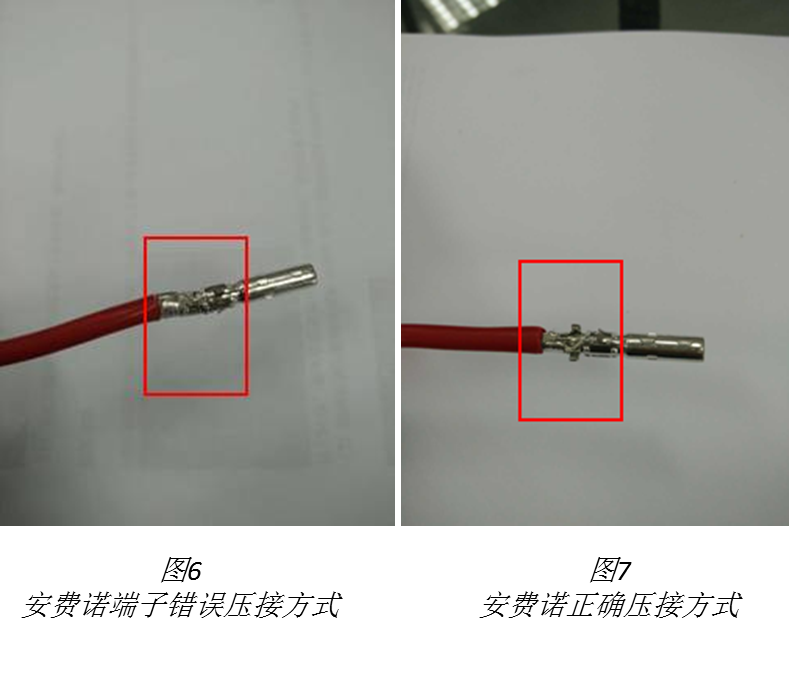

组件接入逆变器直流侧的端子内部金属部分要用接线钳卡牢,组件输出端子和逆变器的端子必须接触牢固,不松动。
对于安费诺端子,需要特别注意正极端子制作,在压接内部金属端子的时候,需要保留如图8所示的卡点:
而月薪三千的安装工对端子的压接方式是什么呢,正负极接反。图8可以看到正极光伏线缆接入到负极端子,结果就是,装完以后疯狂给小固打call为什么我们家逆变器不启动啦!
小固给您支一招:可以通过测量直流电压数值,如果为负值,说明您接反啦。图9是正确的端子接入。
11三万哥最终修改的接线端子,经过测试,其压线良好。

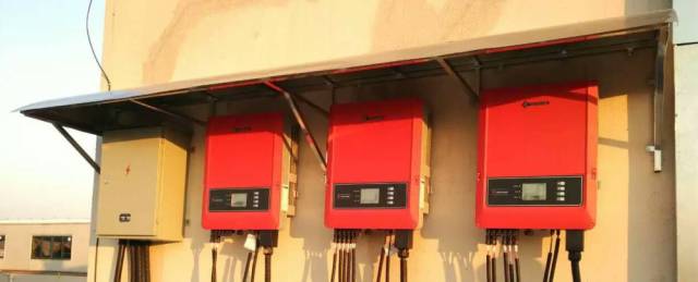

七、逆变器不挨晒
很多安装现场的逆变器都放在室外,长时间的阳光直射会损坏逆变器元器件的寿命,阳光直射对腔内的温度有直接关系,影响电解电容的寿命,加速设备的老化。
“三万兄建议:在有阳光直射等不利因素的状况下,为逆变器加装防护盖板。

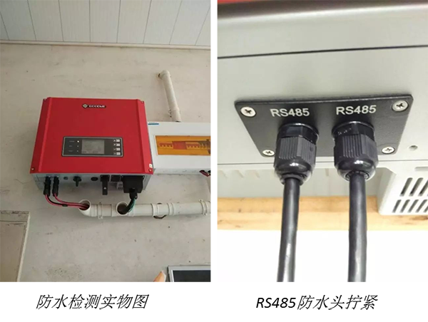

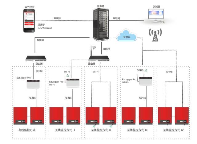

八、监控运维全套
对光伏系统来说,完成并网只是刚刚开始。稳定、合理的监控方案,有助于高效运维光伏系统,进而保障投资收益。
针对光伏系统的业主大多未能掌握基础的运维知识,小固结合实际项目案例,从发电原理、发电收益、后期运维、疑难问题、注意事项等几个方面给出详细介绍,特为广大业主量身定制《分布式光伏系统简易运维手册—业主版》,强烈建议推荐给业主客户。
另一方面,在条件允许情况下,考虑到后期运维,必须为光伏系统配置合适的监控方案,而且,现有技术水平完全可以针对各种条件下,实现系统监控。
