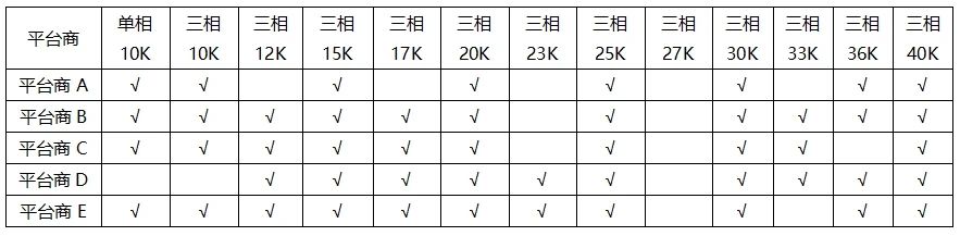

1.1 型号齐全
固德威逆变器型号齐全,能满足不同屋顶和不同容配比的设计,不浪费一片屋顶,且能充分利用逆变器。
以主流的平台商为例,固德威新一代增加了23kW、27kW、33kW,型号可以满足不同平台商全部功率段的需求。

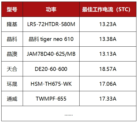

1.2 解决组件大电流问题
固德威新一代逆变器解决了组件大电流的问题,固德威新一代机型按照20A+的电流进行设计,能够满足市面上所有的主流功率段。

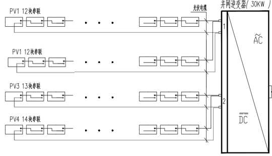

云南xx项目
南北坡考虑建筑、阴影遮挡等,一面出现奇数块的场景。610Wp(最大工作电流17.33A)组件51块,南坡27块,北坡24块,整体装机量31.11kW。由于受到MPPT数量以及电流限制,故只能设成上图所示,不同数量的组串接入同一路MPPT下影响整体的发电量。
固德威针对此种场景,推出GW30K-SDT-P31。本款机器3路MPPT设计,整体5个组串,单串电流可达20A,可以完美的兼容210的组件,两串12块接入MPPT1,13/14块组串分别接入MPPT2和MPPT3当中,保证各组串的追踪效率。

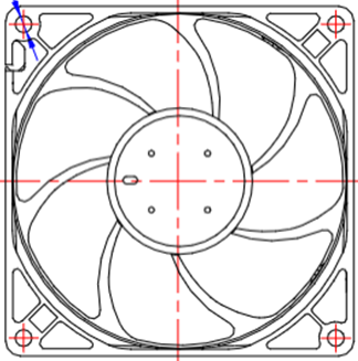

2.1 风扇
我们对比了数十家风扇品牌和型号,其中大品牌(NMB、SANYO、永立、台达)的品质更可靠。型号上我们选用了大尺寸的风扇(从80到92),相同通风量的条件下转速更低,噪音更小;同转速的条件下,出风量更大,部分机型可减少1个风扇,既降低了噪音,又降低了成本。
永立92风扇
其次,考虑到极简运维,选用大风扇,细小的物体不宜卡堵风扇,降低风扇故障率。并且从设计角度调整了风扇的位置,风扇在侧面而不是底部,底部设计容易由异物坠落或杂物生长进入风扇维护腔,形成异物堵塞。

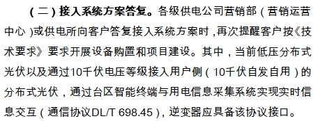

解决电网调控问题
近期,湖北电网下发了《关于进一步做好分布式光伏发电项目并网服务的通知》,以实现低压分布式光伏可观、可测、可控、可调的要求。
固德威新一代逆变器提供标准的RS485接口,可通过第三方的协议转换器把协议转换成DL/T 698.45,以载波形式发送给电网融合终端设备,相比之前的山东、河北电网多了一道协议转换的要求。固德威也在考虑内部集成相关协议转换器设备。
