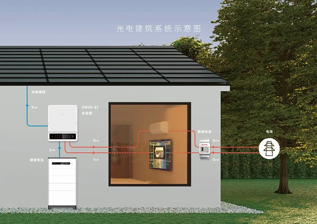

l 发电系统是否并网
首先应确认的是需要并网式发电系统还是独立式发电系统。
对于建筑光伏一体化项目而言,通常会选择在用户侧(或称配电侧)低压(400/220V)并入电网。
并网系统优势:
● 电网公司不需要对系统进行监测和控制,灵活性相对更高;
●符合“自发自用,余电上网”的原则,减缓公共电网高峰期用电压力,并且可以削峰填谷,创造更多经济效益。
●光伏系统的发电特征符合建筑用电习惯,在白天用电高峰期,恰巧是太阳辐照量大的时候,所发电量优先供负载使用,减少输送过程的电力损耗。

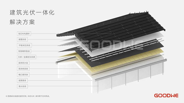

 l 对光电建材的要求
建筑光伏一体化技术的推广不仅减少了传统火力发电的高污染高能耗,还逐渐影响到未来建筑的外观形式,并赋予其发电的属性。这就要求建筑光伏系统设备和材料必须符合建筑安全的规定,满足建筑功能的需求,在运输、安装、运维等环节保证产品的强度刚性和稳定程度,同时还要考虑与建筑风格的协调,新建建筑的光伏系统应与主体建筑同步设计施工和验收;对于既有建筑改造项目,还应对原建筑的结构和电气安全性进行评估。
l 设计注意事项
在设计之初,需要对项目当地的气候条件进行调研,特别是多风多雨或其他常见气候灾害的地区,光电建材产品的选择和结构设计需要根据条件特殊处理,保证系统能够安全稳定地运行。
在整体屋面系统设计上,要注意周边环境的影响,避免来自例如周围绿植或景观设施的遮挡;同时还要考虑建筑本身的形体,避免在阴影处安装光伏产品。对布置了光伏系统的位置要注意保护,防止人触碰发生意外,并且避开落水口、排烟口等位置。

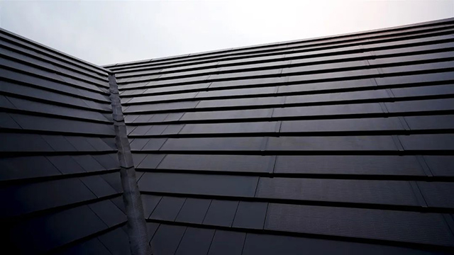

l 省心运维,与建筑同寿命
固德威目前发布四款顶类光电建材产品,具有良好的抗腐蚀性及自清洁性,可以利用雨水快速地将包括灰尘在内的所有杂物无障碍排出。
不同于常规黏土或石板瓦,光电建材平整光滑的表面使苔藓和霉菌无孔可入,免去屋面被苔藓霉菌侵蚀的风险,同时具有几乎可忽略不计的吸水率,确保整体屋面系统的稳固完整,做到与建筑整体同寿命。
