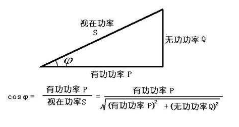

功率因数
功率因数(Power Factor),简称PF:交流电路有功功率P对视在功率S的比值。功率因数反映了电源输出的视在功率被有效利用的程度。
有功功率(Active Power),简称P :实际发出、消耗的交流电能,是指一个周期内发出或负载消耗的瞬时功率的积分的平均值(或负载电阻所消耗的功率), P=UI cosθ,单位为瓦(W)、千瓦(kW)。
无功功率(Reactive Power),简称Q:无功功率是指在具有电抗的交流电路中,电场或磁场在一周期的一部分时间内从电源吸收能量,另一部分时间则释放能量,在整个周期内平均功率是零,但能量在电源和电抗元件(电容、电感)之间不停地交换。交换率的最大值即为“无功功率”。单相交流电路中,其值等于电压有效值、电流有效值和电压与电流间相位角的正弦三者之积。单位为乏(Var)、千乏(kVar)。
视在功率(apparent power),简称S:交流电源所能提供的总功率,等于电流电压有效值的乘积S=UI,单位为伏安(VA)、千伏安(kVA)。纯电阻电路中,视在功率等于有功功率。
P、Q、S之间的关系为 S²=P²+Q²。
