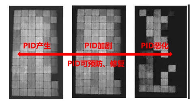

组件PID效应是电池组件长期在直流侧系统的高电压作用下,导致玻璃、封装材料之间出现漏电流,大量电荷聚集在电池片表面,使得电池表面的钝化效果恶化,电池组件的填充因子、开路电压、短路电流减少,导致组件性能衰减,极端情况下,PID效应会导致组件50%以上的功率损失,影响整个组串功率输出。

从组件PID效应产生的内、外原因可以看出PID效应是可以从组件生产、安装、光伏系统中进行预防和可逆修复的。可以从原材料选择方面选用透水率更低的封装材料;从电池片工艺方面选择更先进的铸棒、拉棒、切片和贴片技术,减少掺杂;施工安装中,选择合适、可靠的接地方式都可以起到预防PID的作用。

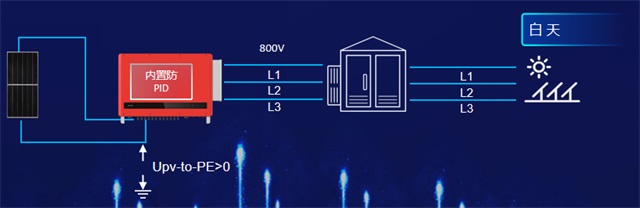

(1)逆变器对组件PID的预防
固德威逆变器采用交流电压等效的直流电位提升的方案,逆变器内置防PID的模块,通过对三相交流电压的等效直流电位的抬升,对PV-与PE之间的电压差进行补偿,在三相交流电压等效的直流电位与PE之间增加一个正向的偏压,由于负极对直流侧中性点的电压为光伏组串电压输出的一半,因此,当三相交流等效的直流电位与PE之间增加的正向偏压大于1/2Udc时,即可将PV-与PE之间的电位提升至0V以上。
固德威对PID的预防是全时段预防,预防启动期间可后台显示预防工作信号,同时也能通过软件关断PID预防功能。

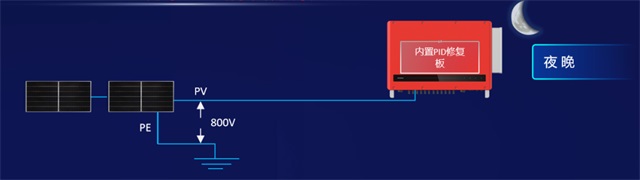

(2)逆变器对组件PID的修复
固德威PID修复方案采用加正向偏置电压方案,逆变器内置防PID的模块,该模块在逆变器在夜间不工作的时候,从逆变器内部交流侧获取的交流电转换成等效的高压直流电,在PV-对PE间产生一个约800V的正向电压,这样可将PV电池片中的杂质电子流回玻璃面板,从而修复组件的PID效应。
固德威PID修复方案当检测到组串电压低于50V时启动内置的PID修复模块,逆变器正常工作时,PID模块停止工作以降低整个系统的损耗。PID修复模块功能无法软件关断,但具备相应的过压、过流保护装置,当检测到对地绝缘、过压、过流时逆变器关断组串输出。

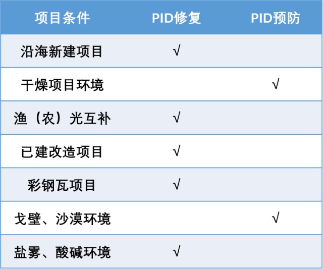

4、PID效应预防与修复的选择
由于组件PID效应主要是受环境因素影响,在选择PID预防与修复的功能时应考虑项目实际建设环境条件。预防与修复的选用建议如下所示:
