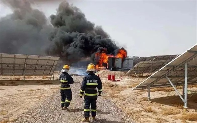

随着整县推进进程的实施,光伏电站大幅增加。由于安装环境的复杂性,发生火灾的风险很高。80%以上的电站着火是因为直流侧的故障,如果直流高压无法关断,现场会存在触电隐患。
因此,在消防响应之前,电站运维人员需要关断光伏系统,切断电源,以保障消防人员的安全和电网的稳定。快速关断(RSD)功能应运而生。

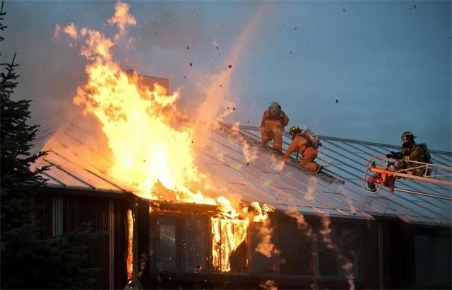

由于光伏系统是带电设备,发电时电压较高,且设备及电路中始终有电流存在,在以往的光伏系统火灾事故中,即使关闭了电网电源,并且逆变器自动关闭,从组件到逆变器或控制器的电线仍然带电,直流高压对人身安全是巨大的隐患。
在紧急情况下,快速关断(RSD)功能将组件电压降至安全电压,实现组件级快速关断,为业主、安装运维人员、消防员提供更高的人身安全保障。
