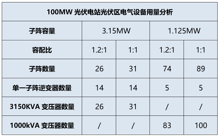

采用大子阵、高容配比的设计方案,减少整个项目的子阵数量可以有效的节约光伏区箱变的使用量及安装量,从而降低系统建设成本。例如一个100MW电站进行不同容量子阵和容配比的比较,如下表:
由上表可知,在相同的容配比下,大子阵的方案使得整个项目子阵数量更少,更少的子阵数量可以节约箱变的使用量以及相应的施工安装量;在相同的容量下,高容配比方案同样可以减少子阵数量从而节约逆变器及箱变的数量。故在光伏电站的设计中,应根据光照、环境温度、项目地形等因素尽可能的提高容配比以及使用大子阵的方式。

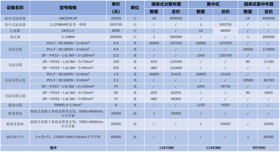

在地面电站中,现阶段主流机型位225kW组串式逆变器和3125kW集中式逆变器,组串式逆变器的单价略高于集中式逆变器,但是采用组串式逆变器集中化布置的优化方案,可以有效减少交流电缆的使用量,减少的交流电缆量完全可以抵消组串式和集中式逆变器的差价,见下表成本分析。
从上表分析可以看出,组串式逆变器集中布置,相比传统的分散布置能降低BOS成本0.0541元/W,相比集中式逆变器方案降低BOS成本0.0497元/W。可见组串集中化布置方案能够明显减低BOS成本。对于今后的300kW+组串式逆变器,集中化布置的降本效果更为明显。

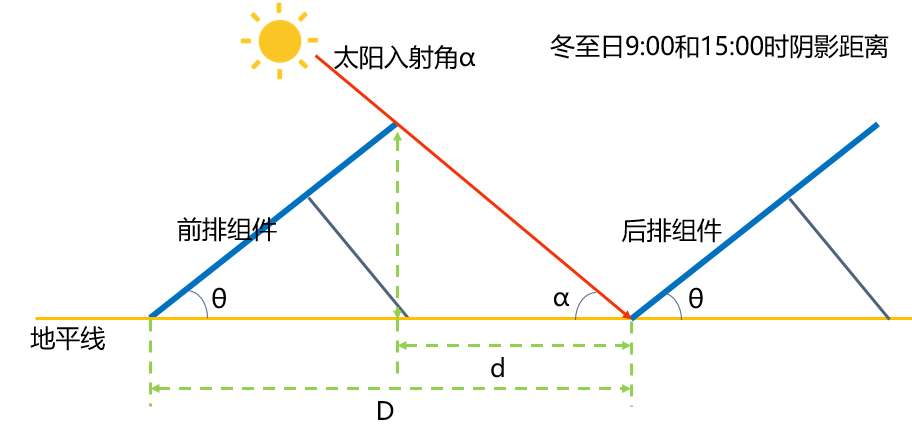

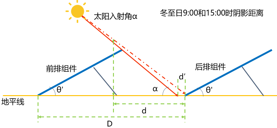

在使用最佳倾角计算好前后排间距后适当减少组件安装角度3~5°,可以有效地提高冬季光照时长。如图所示:
冬至日最佳倾角下无遮挡前后排间距

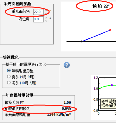

通过PVSystem模拟,选取最佳倾角26°的地区进行演示:
从上图可以看出,最佳倾角26°并非最优倾角,22°才是最优倾角,若按26°最佳倾角计算出前后排间距,然后支架按22°设计,这样在不产生弃光的情况下可以有效的增加冬季光照时长,从而增加发电量。
