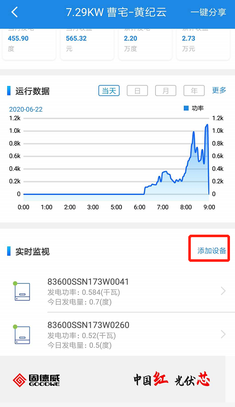

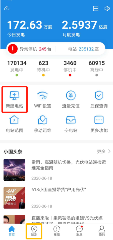

3、如何添加逆变器?答:可以使用小固云窗管理电站和逆变器,扫码即可下载安装小固云窗”APP
新建电站:点击首页的“新建电站”按钮,可以新建电站。
添加逆变器:点击首页下方“监测”板块,能看到已经建好的电站,点进要添加逆变器的电站,点击下方“实时监视”板块的“添加设备”,点击即可添加逆变器。

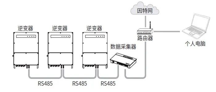

2、逆变器的RS485怎么接?
答:逆变器的RS485接口用于连接Ezlogger pro,连接线缆的总长度不得超过1000m。通讯线必须与其他功率线分开,以免通讯受到干扰。RS485接线方式如图所示:
