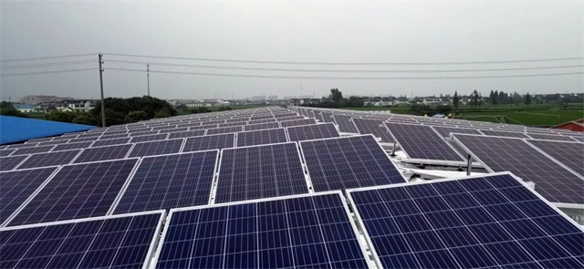

一、项目信息
项目地点:张家港市
该项目装机容量共100kW,自发自用率100%,项目单瓦成本4元左右,在无补贴的情况下,该项目预计4~5可收回成本。

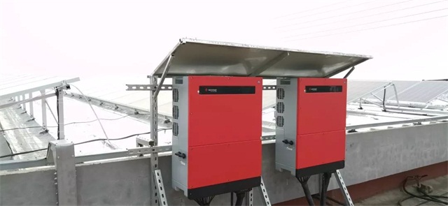

项目采用固德威GW50K-MT逆变器2台,逆变器采用支架安装。在逆变器顶部安装了遮阳挡板,可以有效避免夏季阳光直射带来的逆变器温度过高而降载的问题,同时延长了逆变器的使用寿命。
逆变器距离箱变大约30米,距离不远,无汇流箱,每个子阵的逆变器交流电缆单独汇入箱变低压侧。
小固提示:无汇流虽然增加了交流线缆的成本,但是节省了汇流箱的设备成本和汇流箱的安装成本,并且减少了光伏发电的损耗,提高了发电量。

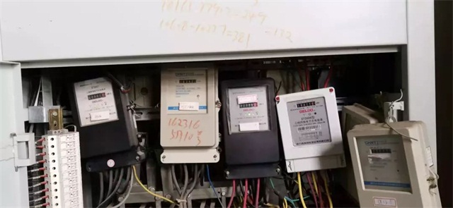

消纳能力
项目所在厂房为业主产权,厂房出租给某电动门制造厂,小型纺织厂等。
日发电500度左右,发电量不足时由电网供电,即光伏系统和电网并接一起向负荷供电。向租户收取电费1/(当地电费1.2/度),电费收取有保证,业主收益稳定。
一手房租一手电费,业主表示很满意

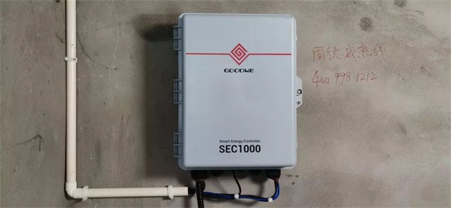

二、防逆流方案

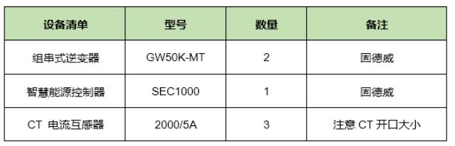

项目采用固德威SEC1000智慧能源控制器作为防逆流方案。
项目清单

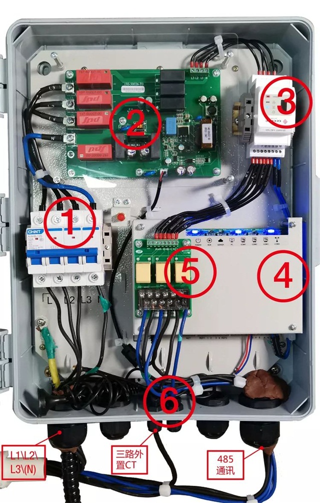

SEC1000内部结构图
①4P空气隔离开关:便于控制器断电维护操作;
②SPS线路板:防雷/三线转四线制/输出DC12VEzloggerPro供电;
③固德威三相电表:实时测定电压、电流;四线制380V线电压输入,40mA规格电流输入;
④EZLOGGER PRO:控制单元,实现箱内外数据监测通讯及控制;
⑤板载CT:实时电流变比,实现最大5A输入,40mA输出至电表;
⑥SEC1000箱体的测试电压范围:
线压:AC100V-480V
相压:AC60V-280V
测试电流范围:0-5A

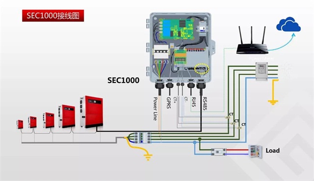

接线示意图
注意事项:
1、CT的检测点在靠近并网点的位置。
2、开口电流互感器安装前必须将其二次与电表接好,确保互感器二次没有开路。
3、若现场一次母线为电缆,可进行带电安装,要求操作者熟练度高;若一次母线为铜牌,要求做好绝缘防护措施。
4、安装互感器时,铁芯切面处不得有杂质、灰尘等异物落入,以免影响互感器性能。

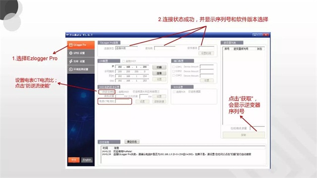

三、防逆流功能设置

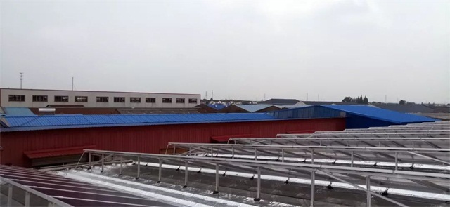

厂房二期
“看到那边的屋顶了吗?业主曹先生说,组件价格降了,这个月抓紧在那片也铺上!
小固提醒:这次一定要运用好超配哦,固德威50K-MT 逆变器最大直流输入功率 65kW,理论上可超配 1.3,采取一切姿势降本增效。
