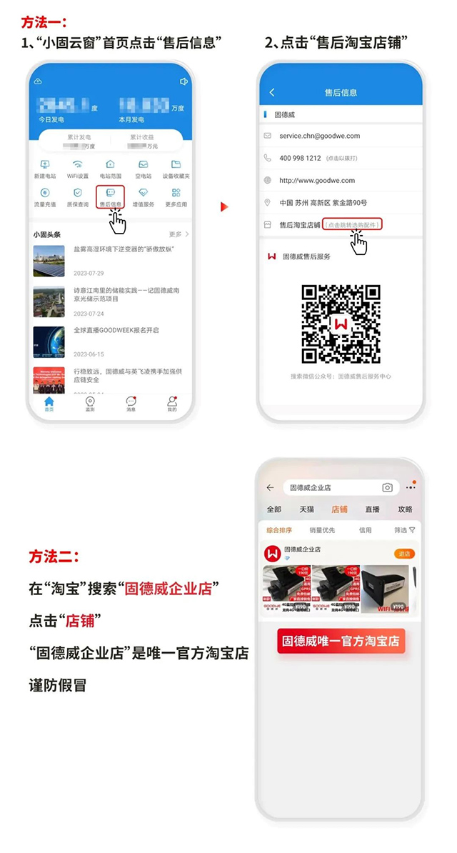

购买4G模块
答:如需购买4G模块,可以在淘宝(店铺名:固德威企业店)购买,更换后即可恢复连线。如果在购买模块及解决问题中遇到任何问题,请在微信公众号“固德威售后服务中心”转人工客服咨询处理。
