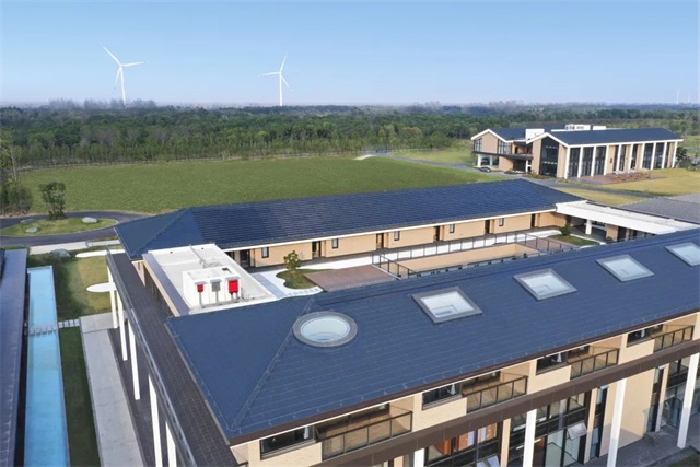

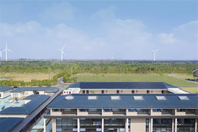

图中便是东禾九谷酒店的屋顶啦,是否看到眼熟的形状?没错,屋顶上装配了将近一千块固德威旭日系列光电建材!旭日瓦保证了不改变原有建筑风格,搭配固德威光伏逆变器,实现建筑自发自用!
 混凝土平板瓦坡顶改建项目
1、该项目为坡屋面改建项目,原屋面采用混凝土平板瓦,已建成落地。改建后深度融入固德威光伏发电系统,并确保原有建筑屋面建筑寿命不减,尽量减少后期运维投入。
 固德威整体电气解决方案
酒店屋顶面积1400m2,坡度21°,光伏利用面积为532m2,南、北坡共安装998块旭日瓦产品,融入90kW光伏系统。
采用固德威MT, DT10kW和80kW光伏逆变器+SEC1000防逆流装置,整体解决方案实现自发自用,并入原配电系统。在保持既有建筑美观及安全要求下,深度融入绿色电力。
首年发电量10.21万度,本项目首年发电量10.21万度,节省电费8万+,30年累计获得收益208万!
