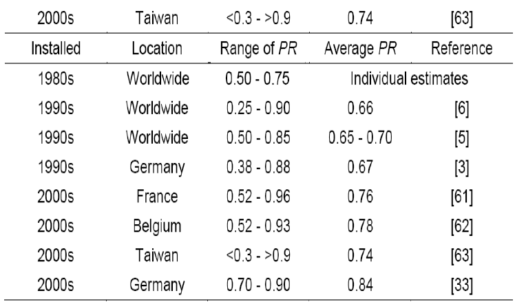

在1980s年代,PR一般在50%-75%之间,1990s年代,PR一般在50%-90%之间,2000s年代,PR一般在70%-90%之间。
表1 不同国家不同时期光伏系统PR统计
从表格可以看出,同一段时期安装光伏电站,PR的差异也很大。

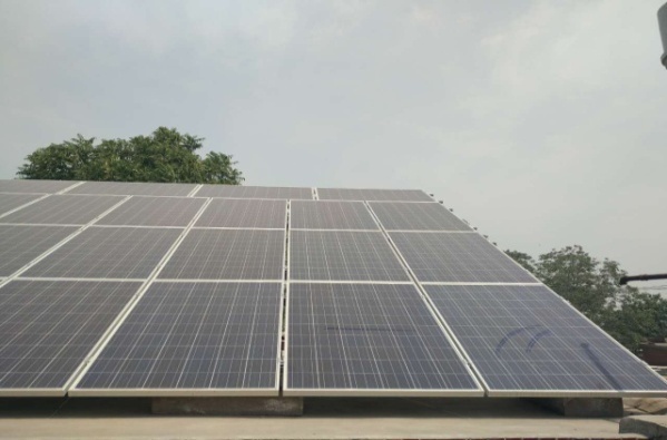

图1 组件阴影遮挡图
太阳能电池在串,并联使用时,由于每片太阳能电池电性能不可能绝对一致,这就使得串,并联后的输出总功率往往小于各个单体太阳能电池输出功率之和,称作太阳能电池的失配。电站光伏组件失配的主要原因并非组件本身,而是因为阴影遮挡。光伏电站主要受到周边建筑、树木等固定阴影影响。对于位置不是很理想的屋顶电站,组串和方阵的串并联失配损失效率在3%左右。

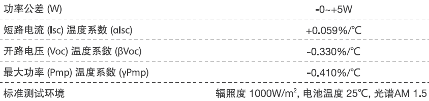

?  电池组件温度系数损耗
图2 组件温度系数参数
在每款组件的说明书里面都有关于温度系数的概念,如上图所示开路电压的温度系数为-0.33%/℃,其表示温度升高1℃,电压降低开路电压的0.33%,尤其在冬夏温差较大的地方,温度系数的作用越明显。一般来讲,因温度系数损耗导致的PR值下降在4%左右。

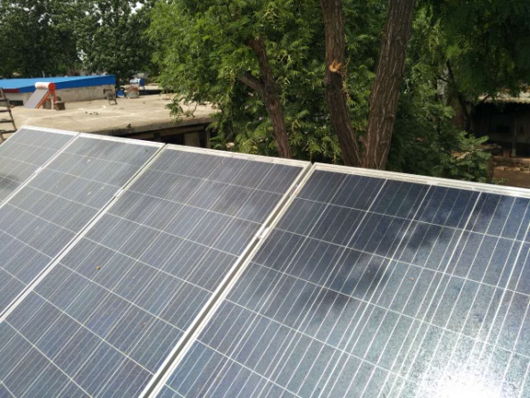

?  灰层积雪遮挡损失
因灰层积雪导致的组件遮挡损失很大,一般在4%-6%左右。如下图所示,灰层布满组件,降低了光伏系统的效率。除尘除雪的具体方法见传送门-《光伏系统运维-组件的除尘除雪》。
图3 组件灰尘覆盖图

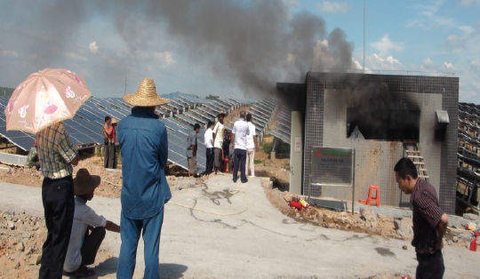

由于变压器损失导致的系统效率RP值下降在3%左右。
图4 升压站对火宅影响图
