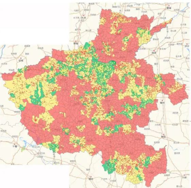

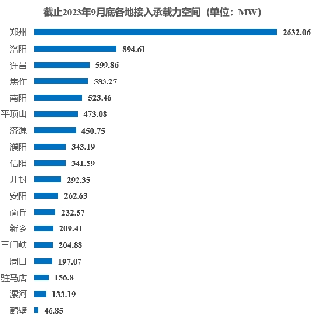

10月底,河南省能源大数据中心公布了截止到今年第三季度各地市分布式光伏可开放容量,18地市可开放容量约8.58GW,郑州规模最大为2.6GW。
整体上已处于红黄状态,绿色区域较小。

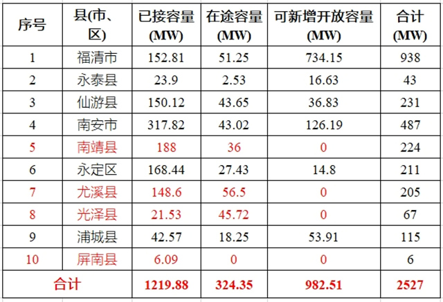

11月20日,福建省发改委发布《关于发布试点县分布式光伏接入电网承载力信息的通告》,截止2023年9月底,10个试点县中,4个县已经无承载力,试点县可新增开放容量为982MW。
福建省10个分布式试点县承载力情况

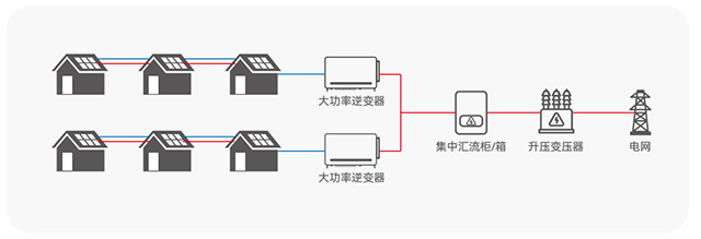

2.1 集中汇流
针对户用光伏电站变压器容量不够的问题,现阶段可以采用集中汇流、升压并网的方式,在房屋较集中的区域,可以多户共用一台大功率逆变器。通过这种方式,可以节约投资成本,有利于电网控制,减少分布式光伏对台区电压和负荷的影响,还能充分利用当地现成的变压器容量。需要注意的是,要避免大功率机器噪音对环境产生的影响。

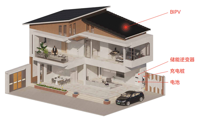

1、户用储能
在中国,居民用电以阶梯和峰谷电价(价差一般)为主,电价相对欧美发达国家偏低,不具备成熟的经济效益和峰谷套利的空间。故目前国内户储依然停留在示范阶段,储能的作用主要是提升自用比例,减少与电网的交互,并提供重要负荷备电的功能。未来随着储能成本进一步下降,地方储能政策性补贴等,户储将具备投资价值。
家庭光储充系统

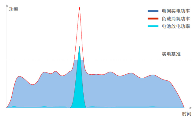

2)需量电费+动态扩容
需量电费——基于云端的负荷预测,通过Peak Shaving减小最大需量电费,节约基本电费。选择月最大负荷而非变压器固定容量收费,通过储能进行需量管理时,能量管理系统可准确识别尖峰负荷,并向电池发出调度,从而降低企业用电成本。
动态增容——在特殊场合下,比如已建成小区进行充电桩改造或电梯改造,完毕后突然发现满额运行时,变压器容量超额了,向电力局提出静态扩容申请,费用较高,手续繁琐;通过加装储能系统来实现动态容量扩增,动态扩容不但节约扩容费用,还可以用户带来长期稳定收益。
需量电费管理(Peak-Shaving)
