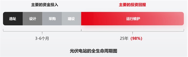

光伏电站全生命周期达25年,其中3-6个月是建设期,后面近25年是运维期,电站的收益和设备的稳定性主要通过运维来保证。
运维的重要性不言而喻,那电站运维有什么注意要点呢?小固本文为您详细介绍。

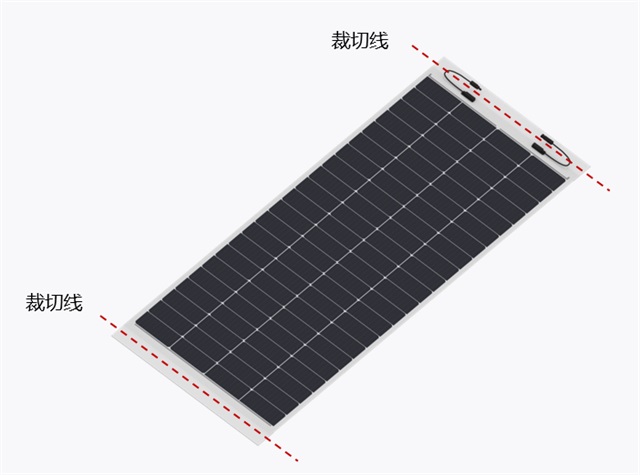

轻质产品的运维主要在产品的检修与清洗。在光伏电站中,一块组件出现损坏,就会影响发电量,此时需要更换组件,在更换的时候,固德威银河轻质产品便体现出独特的优势,不仅仅是因为轻便,更是简易的无损拆卸和再安装的操作流程。具体更换步骤是先选定需要拆卸的轻质产品,然后沿着裁切线裁剪,再在新位置将剩余的TPO夹层与屋面热风焊接。

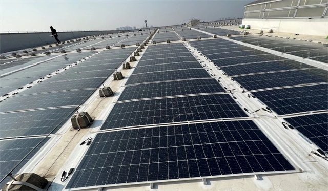

接下来小固介绍清洗方案在实际项目中的应用,下图是近期正在施工的现场照片,该项目位于河南郑州,采用4085块银河Ultra轻质产品,装机容量为1.368MW。
该项目选择银河Ultra轻质产品,是因为该项目厂房承重无法满足附加荷载10kg/㎡,而银河Ultra这款轻质产品单平方只有6kg左右。并且该厂房内设备对防水要求极高,本项目中厂房屋面在设计之初便采用了TPO单层屋面方案,银河轻质产品完美应对荷载不足和防水等核心问题。在整个电站的施工图设计阶段,本项目采用了高压水管喷淋的运维方案,在每两个阵列之间设置两个出水口。
为什么选择管道喷淋清洗方案呢?主要是鉴于银河轻质产品的无边框设计和防积灰构造,即使平铺在平屋面上时,也很难存在积雨和积灰,具备良好的自清洁能力。

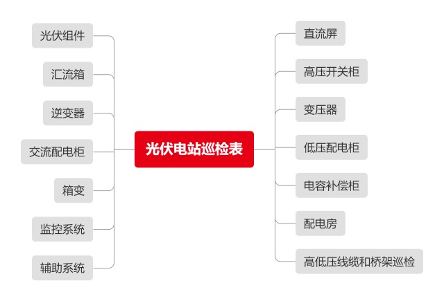

小固整理了《光伏电站巡检表》,包含内容如下。

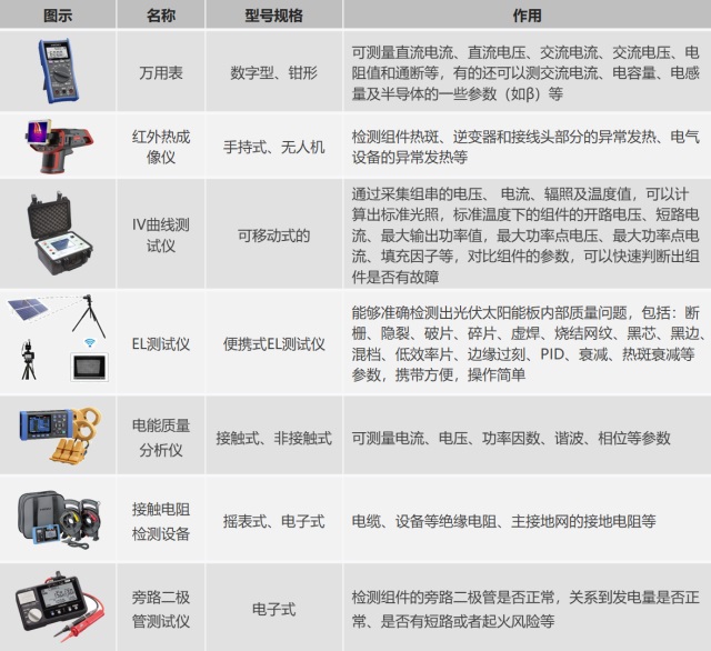

对于光伏电站主要使用的运维工具,小固汇总如下:
