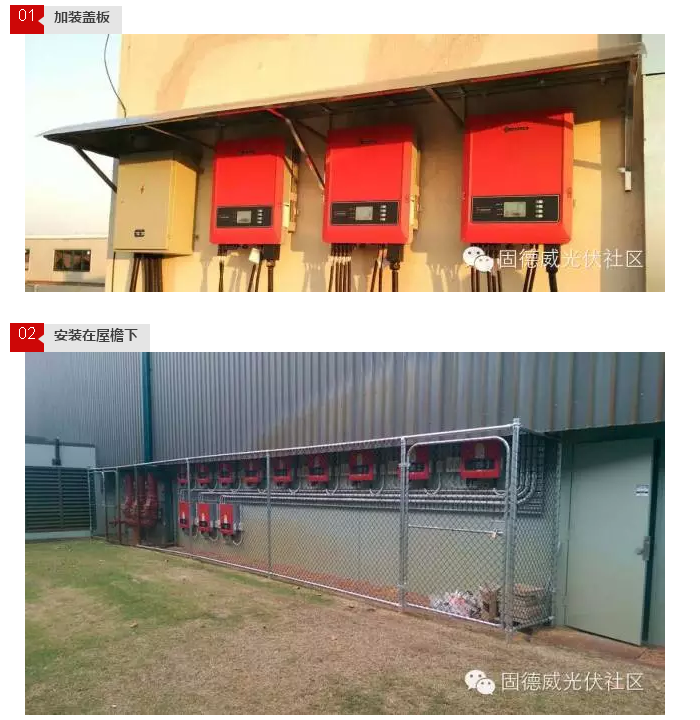

首先——下面的安装方式是正确的:
以上图片涵盖了主要的安装情况,共同特点—均有效避免了阳光直射。

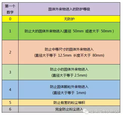

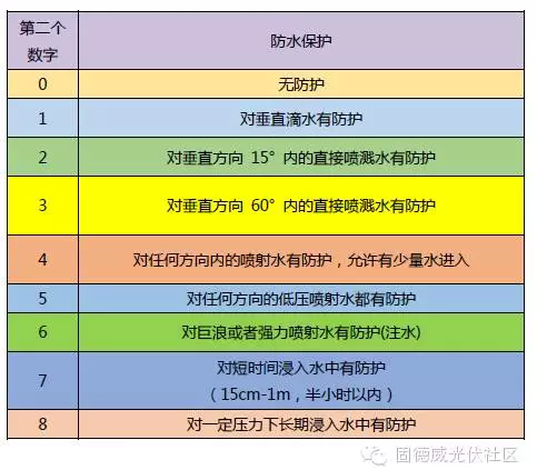

IP是国际用来认定防护等级的代号 IP(Ingress Protection)等级由两个数字所组成,第一个数字表示防尘;第二个数字表示防水,数字越大表示其防护等级越佳。
下面是详细内容:
那么好了,我们可以说IP65的组串式逆变器,他的防护能力已经非常强大了,同时我们也注意到,这个所谓的IP防护,其实跟阳光直射,简直没有一毛钱的关系。阳光直射,是啥。。。不解释了

综上,小固得出以下结论:具有IP65防护等级的逆变器您可以放心安装在室外,但是一定要通过给逆变器加装盖板,或安装在屋檐下,或安装在支架上(组件下方)等三种方案,保证避免阳光直射,减少各种不利因素的影响,保障光伏系统全生命周期的投资收益。
