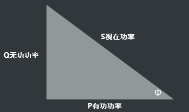

在交流电力系统中,有三种常用的功率表征量:有功功率P、无功功率Q和视在功率S,他们之间的三角关系如下图:
有功功率可以看做交流电路中阻性负载消耗的功率,而无功功率主要由电路中感性负载决定。

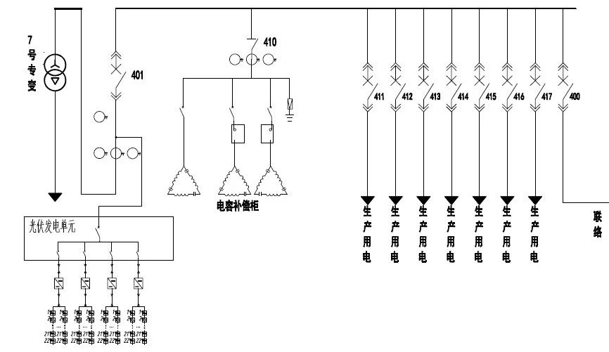

2、补偿设备检测点选择不正确
1点为补偿柜的检测点,当光伏发的电(有功)供负荷使用,通过1的有功相应的就会变少,而从电网用的无功还是不变,这就造成了1点检测到的功率因数偏低,电容补偿柜的电容会进行投切。
但是当负荷小于光伏发的电时,光伏就有卖电情况,一旦1检测到上行电流早期市面上大多数无功补偿控制器只能检测到买电状态下才能正常进行无功补偿投切电容瓶的操作,所以一旦1检测到上行电流,此时控制器会判断为有容性无功产生,会逐步自动将自身的电容瓶切出。这就是现场出现功率因数异常的原因。

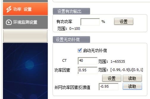

1、被动式功率因数调节方式
将逆变器功率因数设置为0.8~1之间某一定值,通过逆变器补偿一部分无功;这个就需要逐步适当的调整后,通过观察一段时间后,如果功率因数还是偏低,那么还要继续对逆变器进行调整,直到功率因数正常。
缺点:光伏会固定输出一部分无功值,影响光伏发电量
2、将无功补偿装置的检测点后移至变压器的出线侧,即如下图:
把光伏的部分移到无功补偿采样CT的前端,即让光伏系统与电网同性质,共同为负载出力,同时富余电量上行时,不经过CT的采样CT,仅仅经过计量采样CT

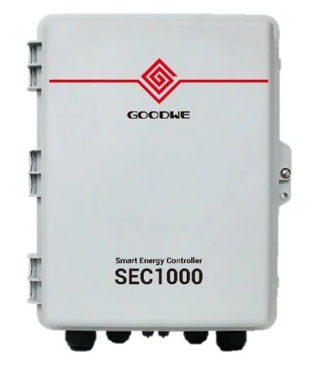

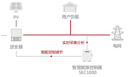

3、增加固德威SEC1000智慧能源控制箱,动态无功补偿
外部图片
接线示意图
工作原理:
其工作原理为通过采集线路上的实际功率因数和目标功率因数进行对比,计算出需求的无功数值,使得逆变器可以自行分配控制输出所需的功率,对光伏电站进行智能无功补偿,调节实时系统功率因数,最大限度提高光伏电站收益。
功率因数设置
说明
1.利用逆变器的PF调节功或自动无功补偿装置尽管成本较低,但会影响太阳能发电的最大功率,并且一般逆变器的无功能力有限。
2.动态无功补偿方案是基于RS485通讯调节,响应时间在秒级,对于光照或者负载快速变化的情况,无功补偿柜的瞬时功率因数仍会出现低于设定值的情况,但不会对一个月总体的功率因数产生影响。
