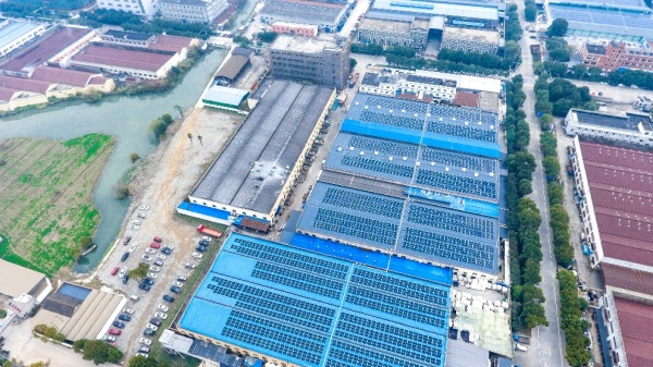

浙江嘉兴1MW厂房屋顶(彩钢瓦屋顶)

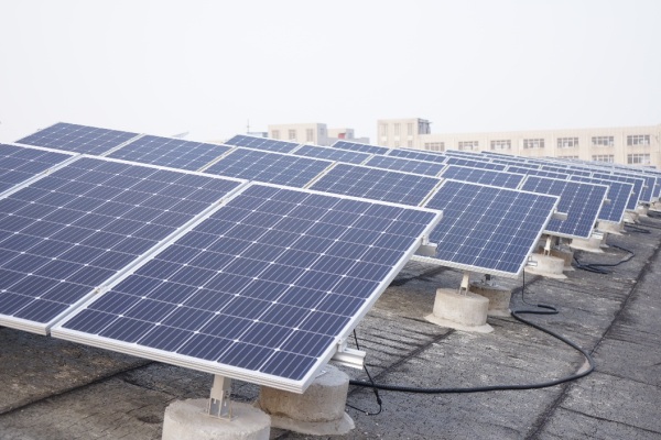

江苏无锡宜兴3MW屋顶项目(水泥屋顶)

水泥屋面
组件采用的是带角度铺设,需要用到起固定作用的水泥墩子和支撑组件的钢支架。考虑到屋顶矮墙以及组件间的阴影遮挡问题,组件以竖式单排的方式排列。

在彩钢瓦屋面上,没有周围建筑的阴影遮挡影响,组件采取平铺的方式,故而也不会产生组件间的阴影遮挡问题。同时,组件阵列之间还预留了足够的空间方便今后的运维和清洗工作。
