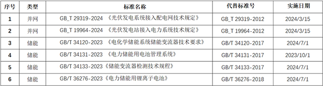

本文小固将针对并网及储能的六份新国家标准来为您进行详细解读,包括2024年已经或者即将执行的标准,汇总如下:

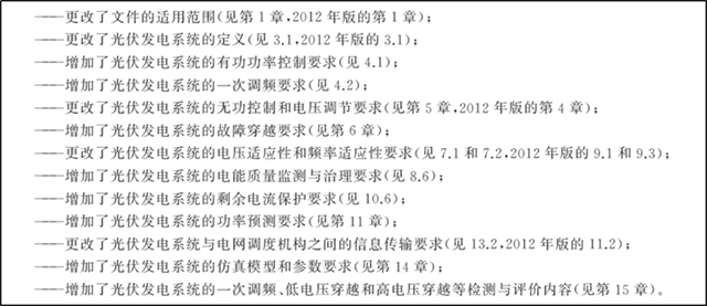

1.2 新旧标准差异
注:分布式并网逆变器高低穿按此标准执行。因该标准发行和实施间隔时间太短,短期还是按照GB 37408要求执行。

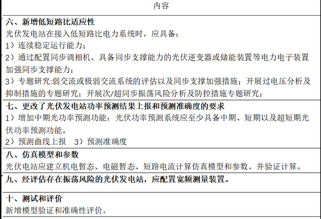

2.1适应范围
适用于通过10kV以上电压等级并网的新建、改建和扩建光伏发电站的建设、生产和运行,配置储能的光伏发电站参照执行。

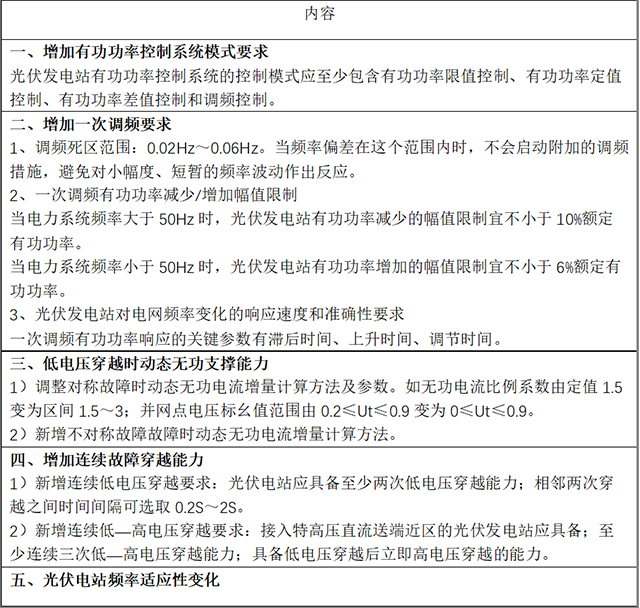

规定了光伏发电站接入电力系统的有功功率、无功电压、故障穿越、运行适应性、功率预测、电能质量、仿真模型和参数、二次系统的技术要求,以及测试和评价的内容。
2.2 新旧标准差异

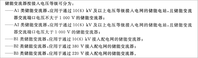

(1)增加了变流器的分类定义

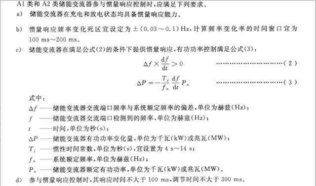

(2)术语定义里增加“一次调频、惯量响应”
新增的几个术语定义,也更好地诠释了储能变流器不只是并网运行时做充放电调节,还具有并/离网运行对电网的调节能力。对电网友好,调节电网稳定性,提高电能质量。
注:一次调频针对A1、A2、B1类,惯量响应针对A1、A2类储能变流器。

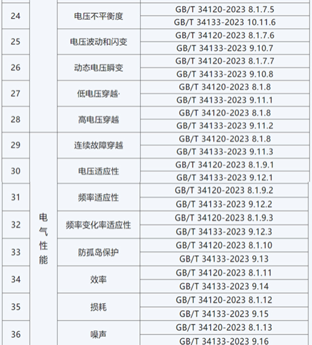

与GB/T 34120-2023相对应,增加了“功率输出范围”、“一次调频”、“惯量响应”、“电压/无功控制”、“电压纹波和电流纹波”、“高电压穿越,连续故障穿越”等的检测方法,更改了“有功功率控制”、“功率因数控制”、“过载能力”、“并离网切换时间”、“电能质量”、“效率,损耗”“电磁兼容性”等的检测方法。
5.3 具体内容解读
目前已有检测机构开展储能变流器GB/T 34120、GB/T 34133新标准检测认证,包括外观检查、防护等级、基本功能、电气性能、电气安全、环境适应性、机械防护、电磁兼容、辅助系统等9个方面。

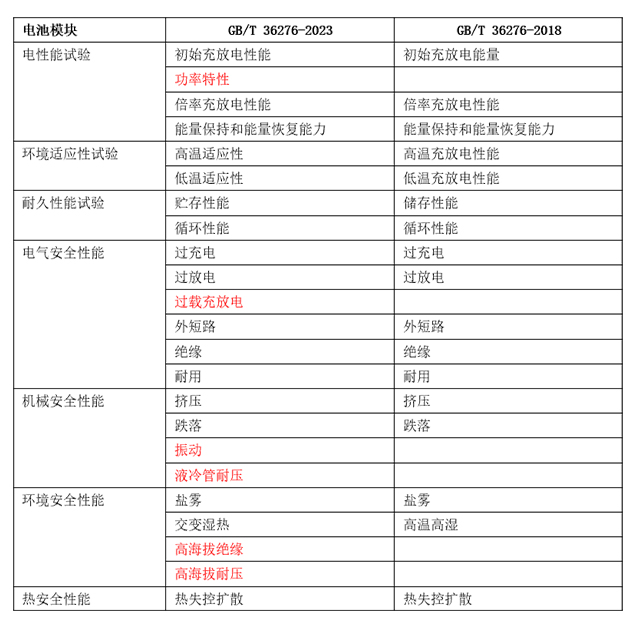

(1)单体电池:新增了功率特性、高海拔初始充放电性能和过载性能试验,取消了加热和低气压试验。
(2)电池模块:新增了功率特性、过载性能、振动、液冷管耐压、高海拔绝缘耐压试验。

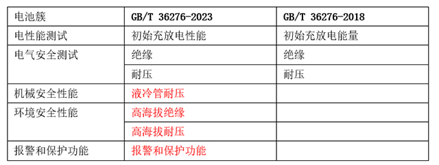

(3)电池簇:新增了液冷管耐压、高海拔绝缘耐压、报警和保护功能试验。
