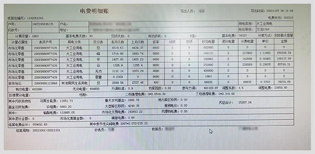

电费账单里的功率因数如何计算?
根据国家物价局发布的《功率因数调整电费办法》,规定容量在100kVA及以上的电力用户均须进行功率因数考核,未达到考核标准将加收功率因数调节费(即力调电费),超过考核标准的按超过比例进行奖励。用户功率因数考核标准为0.85 或0.90,若功率因数远低于标准,不仅会造成电网运行负担,同时力调罚款数量也会十分巨大。

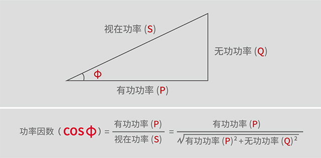

《功率因数调整电费办法》中规定用户功率因数的计算公式为:
功率因数(cosφ),其实就是一个比值,没有单位,简单来说,就是有功功率对容量(视在功率)的占比,即cosФ=P/S。所谓有功功率P其实就是平均功率,单位为瓦(W),是真正用于转化输出的功率,如家用电器照明灯的功率12W、热水器的功率1500W等。而容量S是指视在功率,即线路真正传输的功率,含有功功率与无功功率Q,例如你家的电风扇在工作时,电机除了要消耗有功功率转化为机械能用于旋转外,还要吸收无功功率用于激发磁场。但这个磁场并没有被消耗,它是随电流变化的,电流为零,磁场也就没有了,电流最大时,磁场也最强。

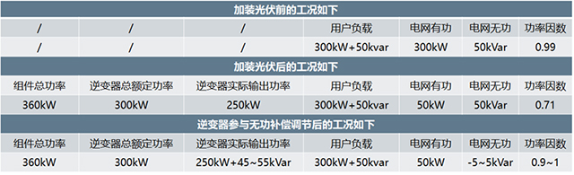

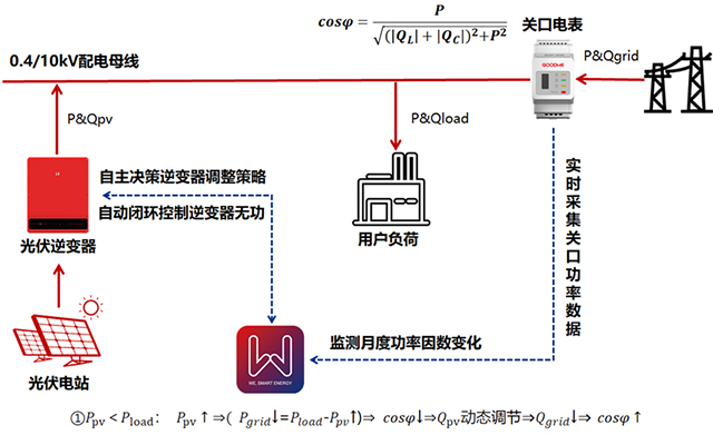

如何实现功率因数的改善?以固德威智慧能源WE平台功率因数自动调节功能为例,WE平台通过获取关口电表功率数据,进行智能算法分析,调节逆变器的无功功率输出,优化关口功率因数,改善或治理功率因数降低问题,减少或避免功率因数调整电费(力调电费),提高电站收益。
调节逻辑:
功率因数问题是很多光伏电站,特别是工商业光伏电站存在的重要问题之一,要在设计环节就充分考虑原有变压器、无功补偿装置、传输线缆、负载类型和功率等问题。对于用户侧并网的工商业光伏电站要重视接入点的位置,确保无功补偿装置能正常发挥作用,电能质量达到电网的要求。固德威智慧能源WE平台依托AI算法,将功率因数实现自动化调节,使光伏电站高效稳定运行,达到最大经济效益。
