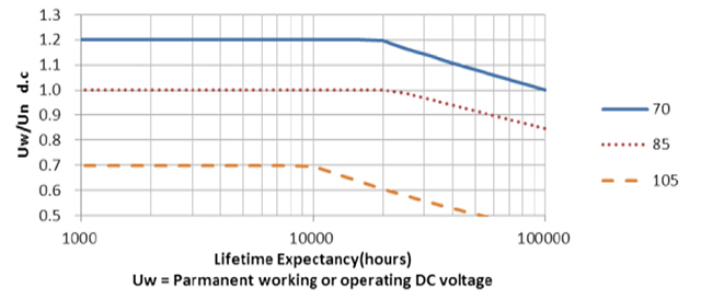

电容:对于电解电容来说,环境温度每升高10℃电解电容的预期寿命减小一半,铝电解电容一般使用温度范围为-25~+105℃,薄膜电容一般使用温度范围在-40~+105℃,所以小型逆变器多使用薄膜电容来提升逆变器对高温的适应性。
功率模块:温度越高,功率模块工作时的芯片结温也持续升高,让模块承受很高的热应力,大大缩短使用寿命,一旦温度超过结温极限值,就会导致模块热击穿。
不同温度电容的寿命情况

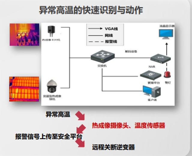

2、热成像视频监控实时监测温度变化
固德威智慧能源安全管理平台的热成像视频监控系统与热成像摄像头配合,探测目标物体的红外辐射。通过对温度的精准感知,红外热像仪可灵敏地感知光伏组件表面的温度变化,轻松获得每块光伏组件的热信息。
通过光电转换、信号处理等手段,将目标物体的温度分布图像转换成视频图像,异常高温的电池组件看一眼便知。热成像视频监控系统不仅能够对热斑进行识别和定位,还可以对电池组件进行预防性维护和状态监测,尽早处置外部因素,防患于未然。
3、并网柜内温度及时告警,保护电站安全
针对并网柜和汇流箱的安全问题,固德威智慧能源在电缆上安装温度传感器,实现实时温度监控,并将温度信息上传至平台。当温度过超过设定阈值时,在平台上显示高温报警信息。
智慧能源安全管理平台接收到火灾报警系统、温度检测系统、电网系统告警信号生成事件列表,触发告警弹窗;并将告警事件列表生成运维日志,派遣人工现场核实处理问题并核查原因,形成线上闭环管理。
此外,当出现高温火灾等异常现象时,智慧能源安全管理平台通过智能能效采集终端开关量输出信号至中间继电器控制电气传动机构,将超远距离操纵并网柜断路器分闸,将光伏电站离网,保护系统安全。
