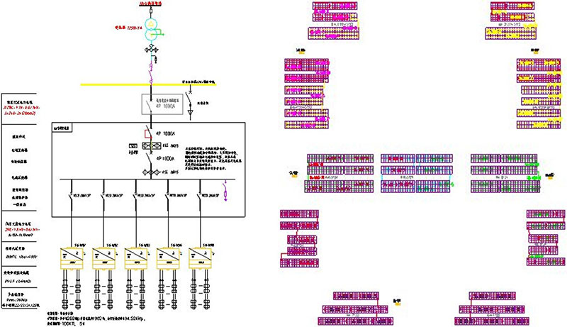

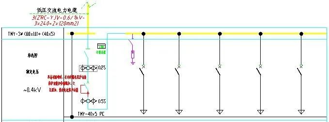

通过前期勘测,确定了每个屋面(包括公寓、食堂、图书馆、办公楼和实验楼等)的安装容量,考虑到单个屋面的直流组串不跨接,确定使用固德威100/50kW俩种型号的逆变器,组件采用22~24一串接入逆变器。
办公楼电气图 办公楼组串接线图

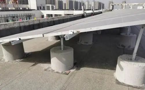

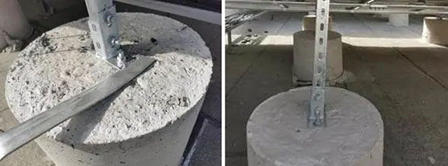

2.1.1 水泥基础
屋面是水泥屋面,基础圆柱体的水泥墩结构,预埋M12U型螺栓,预埋深度为180mm
水泥基础

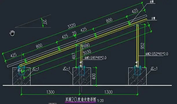

2.1.2 支架安装
整个现场有单排10度角、双排1020度角、三排10度角三种安装形式,通过抬高倾角降低组串前后排间距,方便安装更多数量的组件。对于有坡度的屋面,还需要利用支架进行找平。
三排10度角安装
双排20度角安装

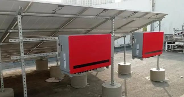

2.3 逆变器安装(2~3天)
逆变器采用固德威GW100K-HT/GW50KS-MT机型,按照经济性原则,逆变器靠近组件阵列安装,在水泥混凝土屋面,可以利用组件支架背面进行安装,逆变器预留足够的间距散热。
固德威工商业产品有30/36/40/50/60/80/100/120kW多个功率段机型,可以满足工商业电站的一切需求,其中以HT 120/100kW降本增效最为明显,HT最大效率可达98.6%,具备多路MPPT15A大电流兼容高功率&双面组件,集成PID修复功能,智能风冷,夏季发电更高;支持最大300mm2铝线/铝合金线缆和直流组串二汇一,节约交直流线缆成本。
逆变器安装图(接线前)

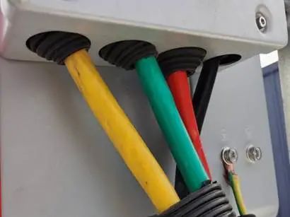

2.4 电缆与接地(5~7天)
组串至逆变器的电缆采用PV 1-F 1*4mm2光伏专用电缆,沿支架横梁敷设;逆变器交流电缆采用铝合金电缆YJLHV22-0.6/1kV-3*150+2*70mm2,在桥架内敷设,电缆在进入和引出桥架时外部套了皮管,防止电缆的磨损破坏。
小固提醒:当逆变器交流侧接线完成,建议用防火泥对间隙进行填充和密封。
逆变器交流线缆

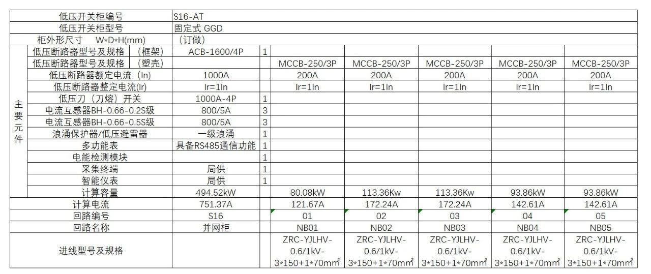

2.5 接入配电柜(2~3天)
在不同的并网点安装9个定做好的配电柜,再把交流线缆接入相应的配电柜里,等待电网公司安装电表。
并网点9-综合办公楼
