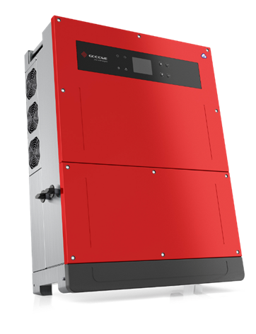

3、光伏电站逆变器外壳太热,有风险吗?
光伏逆变器作为电力电子设备,主要功能是把光伏组件产生的直流电转换为交流电。因为其内部有成千上万的电子元器件,且大部分为热源器件,因此散热设计对逆变器寿命有极大影响。
为了更好、更快地降低元器件温度,保证元器件更长的使用寿命,采用整体式外壳与散热器紧密接触的设计,使外壳成为系统散热的重要组成部分,散热性能加强,外壳温度较高,这属于逆变器工作的正常现象。
人体的体感温度在36℃左右,会有温热感;在45℃左右会有烫热感;在50℃左右长时间接触会有烫疼感;在60℃时长时间接触会形成烫伤。
因为逆变器散热的需要和工作环境(户外阳光直射)的特殊性,安规标准规定逆变器外壳温度不能超过70℃,夏天外部环境温度为40℃时,外壳温度一般在55℃~60℃之间,因此人触碰到逆变器外壳时就会有发烫的感觉,但即使出现发热,也不会造成烫伤。
